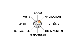

SteeringWheels, auch Räder, sind Nachverfolgungsmenüs, die Ihrem Cursor folgen und mithilfe derer Sie auf unterschiedliche 2D- und 3D-Navigationswerkzeuge zugreifen können.
Durch die Kombination vieler häufig genutzter Navigationswerkzeuge in einer Benutzeroberfläche, sparen SteeringWheels Ihnen viel Zeit. In den folgenden Abbildungen sehen Sie die unterschiedlichen zur Verfügung stehenden Räder:
![]() Vollnavigationsrad |
![]() Objektansicht-Basisrad |
![]() Kleines Vollnavigationsrad |
![]() Kleines Objektansicht-Rad |
Sie können einstellen, wie die Räder dargestellt werden, indem Sie zwischen den verschiedenen Darstellungsarten der zur Verfügung stehenden Räder wechseln oder indem Sie Größe und Transparenz anpassen. Die Räder (außer 2D-Navigationsrad) können in zwei verschiedenen Arten angezeigt werden: groß und klein.
Die Größe eines Rads legt die Größe der Abschnitte und Schaltflächen auf dem jeweiligen Rad fest - mithilfe der Transparenz wird die Sichtbarkeit der Objekte im Modell hinter dem Rad gesteuert.
Für jede Schaltfläche auf einem Rad werden Tooltips angezeigt, wenn der Cursor darüber bewegt wird. Die Tooltips erscheinen unter dem Rad und geben an, was geschieht, wenn Abschnitt oder Schaltfläche angeklickt werden.
Ähnlich wie Tooltips, wird der Cursortext angezeigt, wenn Sie eines der Navigationswerkzeuge auf einem Rad verwenden. Werkzeugmeldungen werden angezeigt, wenn eines der Navigationswerkzeuge aktiviert ist. Sie liefern grundlegende Anweisungen zur Verwendung des Werkzeugs. Der Cursortext zeigt den Namen des aktivierten Navigationswerkzeugs in der Nähe des Cursors an. Werden Werkzeugmeldungen und Cursortext deaktiviert, betrifft dies lediglich Meldungen, die bei der Verwendung der kleinen Räder oder des großen Vollnavigationsrads angezeigt werden.
