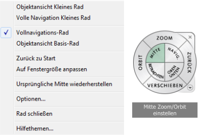

SteeringWheel Menüoptionen
Um auf diesen Dialog zuzugreifen, stellen Sie sicher, dass Sie bereits über ein aktives SteeringWheel verfügen. Klicken Sie dann mit der rechten Maustaste, um die Menüoptionen aufzurufen.
Kleines Objektansicht-Rad Zeigt das kleine Objektansicht-Rad an.
Kleines Vollnavigationsrad Zeigt das kleine Vollnavigationsrad an.
Vollnavigationsrad Zeigt das große Vollnavigationsrad an.
Objektansicht-Basisrad Zeigt das große Objektansicht-Rad an.
Zurück zu Start Kehrt zur mit dem Modell abgespeicherten Startansicht zurück. Diese Ansicht stimmt mit der Startansicht im ViewCube überein.
Auf Fenstergröße anpassen Passt die aktuelle Ansicht an und zentriert diese, um alle Objekte anzuzeigen.
Ursprüngliche Mitte wiederherstellen Passt den Mittelpunkt der Ansicht wieder an die Größe des Modells an.
Optionen Zeigt das Dialogfeld an, in dem Sie Räder an Ihre Bedürfnisse anpassen können.
Rad schließen Schließt das Rad.
Hilfethemen Öffnet das Online-Hilfesystem und zeigt die Informationen zu den Rädern an.
