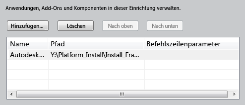

  2. Wenn Sie eine Einrichtung erstellen, klicken Sie am Ende der Produktliste im Installationsprogramm auf die Option, um zusätzliche Software zu integrieren.
    Es wird eine Tabelle angezeigt, in der die zusätzliche Software verwaltet werden kann.
  3. Klicken Sie oberhalb der Tabelle auf Hinzufügen, navigieren Sie zum Speicherort der Datei und klicken Sie dann auf die Datei.
    Dateiname und -pfad werden der Verwaltungstabelle hinzugefügt. Wiederholen Sie diesen Schritt, um weitere Dateien hinzuzufügen. Die Schaltflächen zum Löschen von Dateien bzw. zum Verschieben der Dateien in der Liste nach oben oder unten stehen zur Verfügung, wenn die Tabelle mindestens zwei Dateien enthält. Wenn die Tabelle größer ist als das Fenster, werden horizontale und vertikale Bildlaufleisten hinzugefügt.
  4. Nachdem Sie alle Dateien hinzugefügt haben, klicken Sie auf Zusätzliche Software integrieren, um die Tabelle auszublenden.
