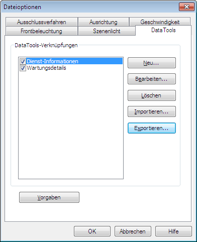

  1. Klicken Sie auf Registerkarte Start Gruppe Projekt Dateioptionen .
  2. Klicken Sie im Dialogfeld Dateioptionen auf der Registerkarte DataTools im Bereich DataTools Verknüpfungen auf die gewünschte Verknüpfung, und wählen Sie Exportieren.

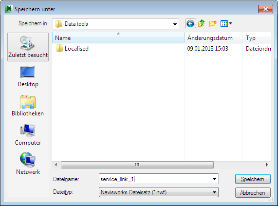

  3. Gehen Sie im Dialogfeld Speichern unter zum gewünschten Ordner, und geben Sie einen Namen für die DataTools-Datei ein. Sie können auch den Namen einer bestehenden Datei auswählen und diese durch die neue Konfiguration überschreiben.
  4. Klicken Sie auf Speichern.
  5. Klicken Sie auf OK, um das Dialogfeld Dateioptionen zu schließen.
