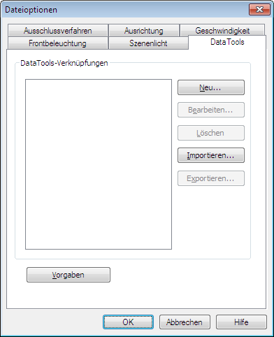

  1. Hinzufügen der Datenbankverknüpfung zur Autodesk Navisworks-Datei:
    1. Klicken Sie auf Registerkarte Start Gruppe Projekt Dateioptionen .
    2. Klicken Sie im Dialogfeld Dateioptionen auf der Registerkarte DataTools auf Neu.

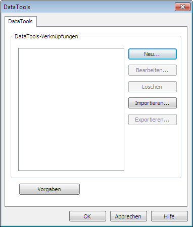

  2. Globales Hinzufügen der Datenbankverknüpfung:
    1. Klicken Sie auf Registerkarte Start Gruppe Extras DataTools .
    2. Klicken Sie im Dialogfeld DataToolsauf die Schaltfläche Neu.

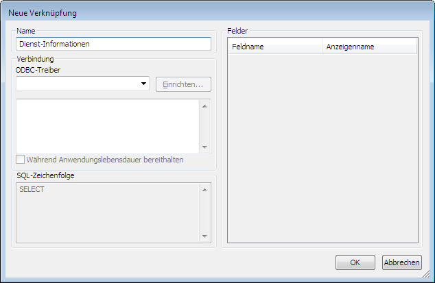

  3. Geben Sie im Dialogfeld Neue Verknüpfung einen Namen für die neue Verknüpfung ein, etwa "Service Information". Dies ist der Name der Registerkarte, der im Fenster Eigenschaften angezeigt wird.
    Nun können Sie die Datenbankverknüpfung konfigurieren.
  4. Klicken Sie auf OK, um die Verknüpfung zu speichern und zum vorherigen Dialogfeld zurückzukehren.
