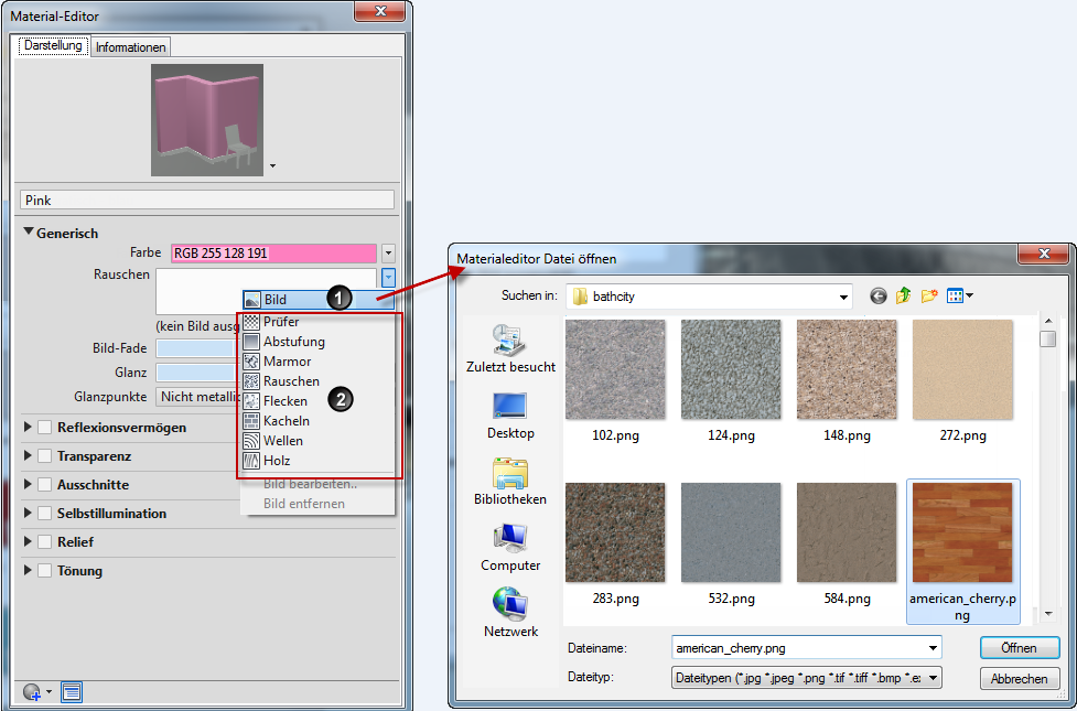

Es gibt zwei Arten von Texturen: 1 - Bild und 2 - prozedural.
Bildtexturen
Bildtexturen stellen eine Textur als Bild dar. Sie können z. B. ein Bild von Holz, Beton, Konglomerat, Metall, Teppich oder Korbgeflecht verwenden.
Sie können die Texturskalierung und andere Eigenschaften bearbeiten, um sie an Ihr Modell anzupassen. Das Produkt enthält eine Bibliothek von Bildern, die Sie mit Texturen verwenden können. Sie können auch Ihre eigenen Texturen hinzufügen. Verwenden Sie dazu die folgenden Dateitypen:

Prozedurale Texturen
Prozedurale Texturen werden durch einen mathematischen Algorithmus generiert, sodass sich wiederholende Strukturen wie z. B. Kacheln oder Holz dargestellt werden können. Sie können die Textureigenschaften für den gewünschten Effekt anpassen. Beispielsweise können Sie die Kachelgröße und den Abstand der Mörtelfugen in einem Ziegelmaterial oder den Abstand der Körnung in einem Holzmaterial anpassen.
Es gibt verschiedene Arten der Einstellungen für prozedurale Texturen. Sie können sie verschachteln, um dem Material mehr Tiefe und Komplexität zu verleihen.
