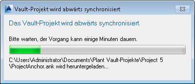

PLANTREFRESHFROMVAULT
Aktualisiert den Arbeitsordner vom Vault aus.
