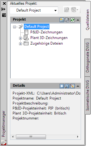

Sammelt und verwaltet Zeichnungen eines Projekts.
Multifunktionsleiste: Klicken Sie auf Registerkarte Start
Gruppe Projekt
Projektmanager
Befehlseingabe:
PROJECTMANAGER
Ermöglichen das Öffnen von Projekten und das Erstellen von Projektberichten.
Zeigt den Namen des aktuellen Projekts an. Standardmäßig wird das zuletzt geöffnete Projekt angezeigt.
Wenn der Projektmanager zum ersten Mal geöffnet wird, wird ein Standardprojekt angezeigt. Die Liste Projektname zeigt auch die folgenden Optionen an:
Zeigt das Dialogfeld Publizieren an.
Zeigt eine Liste der ausführbaren Berichte an, einschließlich der benutzerdefinierten Berichte.
Legt die Gesamtorganisation für die Zeichnungen im Projekt fest.
Sie können Zeichnungen und Ordner hinzufügen, entfernen und neu anordnen. Sie können auch Daten oder Ordner auswählen, deren Daten in Berichten berücksichtigt werden sollen.
Stellt Schaltflächen zur Verfügung, mit denen Zeichnungen geöffnet und hinzugefügt werden, und der Zeichnungsstatus aktualisiert werden kann.
Jeder Knoten der Projektstruktur wird durch ein spezifisches Symbol gekennzeichnet.
Stellt Informationen zum Projekt oder zu Zeichnungen bereit, die im Strukturbereich Projektmanager ausgewählt sind.
Um zwischen Ansichten zu wechseln, klicken Sie auf die entsprechende Schaltfläche in der Werkzeugleiste Details.
Zeigt Informationen zum ausgewählten Knoten an.
Wenn ein Zeichnungsknoten ausgewählt ist, wird eine verkleinerte Voransicht der Zeichnung angezeigt.
Wenn eine Zeichnung ausgewählt ist, werden alle Bearbeitungsverlauf-Einträge für diese Zeichnung angezeigt.
Für Zeiten und Daten werden die aktuellen Einstellungen des Windows-Systems verwendet.
Die folgenden, in alphabetischer Reihenfolge aufgeführten Optionen werden angezeigt, wenn Sie in der Projektstruktur mit der rechten Maustaste auf einen Knoten klicken. Die verfügbaren Optionen hängen von dem ausgewählten Knotentyp ab.
