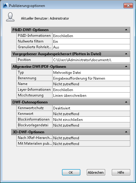

Dialogfeld Publizierungsoptionen
Zeigt die für das aktuelle Projekt spezifischen Publizierungsoptionen an.
Das Dialogfeld Publizierungsoptionen wird aufgerufen, wenn Sie im Projektmanager den Publizierungsprozess starten.
P&ID-DWF-Optionen
In diesem Abschnitt können Sie das Verhalten bei der DWF-Publizierung steuern.
P&ID-Informationen
Gibt an, ob P&ID-bezogene Daten in die publizierte DWF-Datei eingeschlossen werden.
  • Einschließen. P&ID-Daten werden mit der DWF-Datei publiziert.
  • Nicht einschließen. P&ID-Daten werden nicht mit der DWF-Datei publiziert.
  • Einstellungen. Durch Klicken auf [...] wird das Dialogfeld P&ID DWF-Ausgabeeinstellungen aktiviert.
Nullwerte filtern
Steuert das Publizieren von Objekt- oder Planeigenschaften, die über keine angegebenen Werte verfügen.
Wenn dieser Wert auf Ein festgelegt wird, werden Eigenschaften ohne angegebene Werte herausgefiltert und nicht publiziert.
Granulierte Rohrleitungsausgabe
Legt das Verhalten von Segmentlinien fest, wenn diese im DWF Viewer angezeigt werden.
Wenn dieser Wert auf Aus festgelegt wird, werden Segmentlinien als ein einzelnes Objekt publiziert. Wenn dieser Wert auf Ein festgelegt wird, werden Segmentlinien als getrennte Objekte publiziert, was eine wesentlich größere DWF-Datei zur Folge hat.
Die nachfolgende Abbildung illustriert das Verhalten von Segmentlinien im DWF Viewer. Links: Granulierte Rohrleitungsausgabe ist Aus (Vorgabewert), rechts: Granulierte Rohrleitungsausgabe ist Ein.
