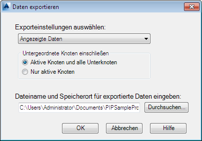

  4. Klicken Sie im Werkzeugkasten auf Exportieren.
  5. Klicken Sie im Dialogfeld Daten exportieren in der Liste Exporteinstellungen auswählen auf Angezeigte Daten oder auf eine benutzerdefinierte Einstellung.
    Anmerkung:
    Für Bereichsanzeigen oder benutzerdefinierte Anzeigen ist die die Option Angezeigte Daten verfügbar.
  6. Klicken Sie unter Untergeordnete Knoten einschließen auf die gewünschte Option, um entweder den aktiven Knoten und alle Unterknoten oder nur den aktiven Knoten einzuschließen.
  7. Führen Sie unter Dateinamen und Speicherort für exportierte Daten eingeben einen der folgenden Schritte durch:
    • Wenn Sie den standardmäßigen Dateipfad und Dateinamen verwenden möchten, klicken Sie auf OK, und fahren Sie mit Schritt 9 fort.
    • Wenn Sie einen anderen Speicherort oder Dateinamen verwenden möchten, klicken Sie auf Durchsuchen.

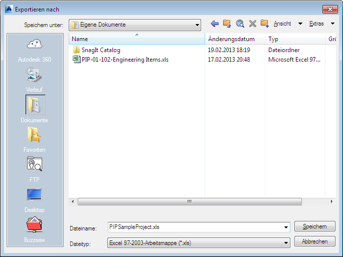

  8. Führen Sie im Dialogfeld Exportieren nach folgende Schritte durch:
    • Navigieren Sie zu dem Ordner, in dem die exportierte Datei gespeichert werden soll, und wählen Sie diesen aus.
    • Geben Sie im Feld Dateiname einen Dateinamen ein, oder verwenden Sie den vorgeschlagenen Dateinamen.
    • Wählen Sie in der Auswahlliste Dateityp das Dateiformat für die exportierten Dateien: CSV, XLSX oder XLS (Standard).
    • Klicken Sie auf Speichern.
  9. Klicken Sie im Dialogfeld Daten exportieren auf OK.
