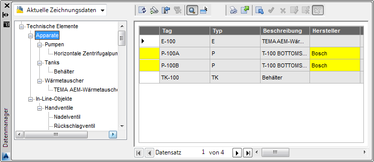

  1. Klicken Sie in der Strukturansicht des Datenmanagers auf den Knoten, der die importierten Änderungen enthält (gelb markiert).
  2. Überprüfen Sie die importierten Daten in der Datentabelle.
    Anmerkung:
    Ausstehende Änderungen werden gelb hervorgehoben.
  3. Führen Sie einen der folgenden Schritte durch:
    • Klicken Sie im Werkzeugkasten des Datenmanagers auf Akzeptieren oder Zurückweisen, um die Änderungen einzeln zu übernehmen bzw. zu verwerfen.
    • Klicken Sie im Werkzeugkasten des Datenmanagers auf Alle akzeptieren oder Alle zurückweisen, um alle Änderungen auf einmal zu übernehmen bzw. zu verwerfen.
