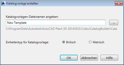

Dialogfeld Katalogvorlage erstellen
Erstellt eine Katalogvorlage.
Katalogvorlagen-Dateinamen angeben
Gibt den Ordner und den Namen der neuen Katalogvorlagendatei (CTPL) an.
Einheitentyp für Katalogvorlage
Gibt die Einheiten für die Katalogvorlage an. Sie können die Einheiten der Katalogvorlage nach dem Erstellen der Vorlage ändern. Außerdem können Sie jedem Katalog britische oder metrische Komponenten hinzufügen.
