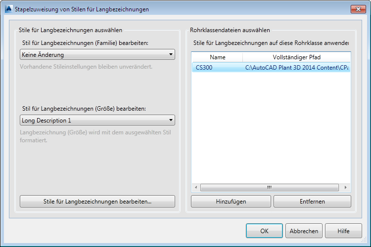

So weisen Sie Stile für Langbezeichnungen in Stapelverarbeitung zu
Anmerkung:
Schließen Sie alle geöffneten Rohrklassen, bevor Sie Stapelzuweisungen vornehmen.
  1. Klicken Sie im Rohrklassen-Editor auf Menü RohrklassenStapelzuweisung von Stilen für Langbezeichnungen.
  2. Klicken Sie unter Stile für Langbezeichnungen auswählen auf die Dropdown-Liste Stil für Langbezeichnungen (Familie). Klicken Sie auf einen Stil.
  3. Klicken Sie unter Stile für Langbezeichnungen auswählen auf die Dropdown-Liste Stil für Langbezeichnungen (Größe). Klicken Sie auf einen Stil.
  4. (Optional) Klicken Sie zum Erstellen oder Bearbeiten von Stilen auf Stile für Langbezeichnungen bearbeiten.
  5. Klicken Sie auf Hinzufügen. Navigieren Sie im Dialog Fenster geöffnet zu den zu aktualisierenden Rohrklassen. Wiederholen Sie diesen Schritt nach Bedarf, um eine vollständige Liste zusammenzustellen.
  6. Klicken Sie auf OK. Je nach Anzahl der Rohrklassen in der Liste nimmt dieser Prozess mehr oder weniger Zeit in Anspruch.
