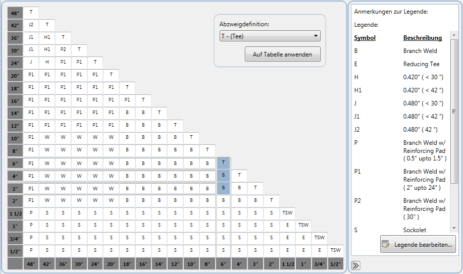

Abzweigtabellen-Editor
Weist die Abzweigdefinitionen zu, die verwendet werden, wenn ein Abzweig in AutoCAD Plant 3D verbunden wird. Die Abzweigtabelle wird in der Rohrklassendatei mit dem Rohrklassenblatt gespeichert.
Wenn Rohrleitungen in einem AutoCAD Plant 3D-Modell geroutet werden, legen die Abzweigtabellen-Zuweisungen in der Rohrklasse den zu verwendenden Fittingtyp und die zu verwendende Größe fest.
Abzweigdefinition
Legt den aktuellen Fittingtyp oder das Stub-in fest. Durch das Festlegen eines Werts werden die ausgewählten Abzweigtabellenzellen nicht sofort aktualisiert. Um den aktuellen Fittingtyp anzuwenden, klicken Sie auf Auf Tabelle anwenden.
Wenn Sie mehrere Abzweigtypen verwenden möchten, können Sie das Dialogfeld Abzweigliste auswählen verwenden, um mehrere Abzweigtypen festzulegen.
Wendet den Wert der Abzweigdefinitionen auf die in der Abzweigtabelle ausgewählten Zellen an.
Legende bearbeiten
Zeigt das Dialogfeld Abzweigtabelle einrichten an.
Anmerkung:
Sie können in der Abzweigtabelle mehrere Zellen auswählen. Drücken Sie die UMSCHALTTASTE, um die Zellenauswahl zu vergrößern. Drücken Sie STRG, um eine Zelle auszuwählen und zu löschen.
