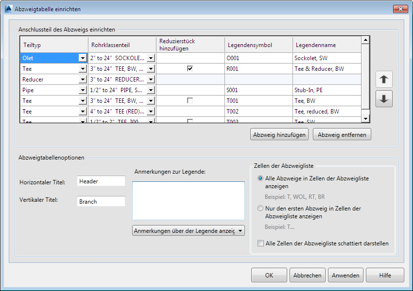

Ermöglicht das Definieren der in der Abzweigtabelle verwendeten Fittings. Sie können auch Anzeigeoptionen für die Abzweigtabelle festlegen.
Legt die in der Abzweigtabelle zu verwendenden Abzweigdefinitionen und die Abzweigdefinitionseigenschaft fest.
Legt das für den Abzweigtyp zu verwendende Fitting fest. Legen Sie für ein Stub-in Rohrleitung als Teiltyp fest.
Legt ein Teil fest. Wenn Sie Bevorzugtes Teil aus Rohrklasse verwenden festlegen, wird die Priorität der Teilverwendung im Rohrklassenblatt verwendet.
Fügt ein zusätzliches für den Abzweig zu verwendendes Teil hinzu. Wenn diese Option ausgewählt wird, wird für die Abzweigverbindung eine zweite Zeile hinzugefügt. Sie können einem T-Stück beispielsweise ein Reduzierstück hinzufügen.
Verschiebt die Abzweigdefinition in der Teileinrichtungstabelle nach oben. Die Reihenfolge in der Tabelle dient lediglich der Anzeige und ändert nicht die Verwendungsvoreinstellung des Abzweigs.
Verschiebt die Abzweigdefinition in der Teileinrichtungstabelle nach unten.
Fügt der Teileinrichtungstabelle eine Zeile hinzu.
Entfernt eine Zeile aus der Teileinrichtungstabelle.
Legt Anzeigeoptionen für die Achse und eine Anmerkung fest.
Benennt die horizontale Achse der Abzweigtabelle.
Benennt die vertikale Achse der Abzweigtabelle.
Fügt der Abzweigtabelle eine Anmerkung hinzu.
Legt Anzeigeoptionen für Abzweiglisten fest. Eine Abzweigliste legt in einer Abzweigtabellenzelle mehrere Abzweigtypen fest. Eine Abzweigliste können Sie mithilfe des Dialogfelds Abzweigliste auswählen zuweisen.
Zeigt alle Abzweigtypen in einer Abzweiglistenzelle an.
Zeigt in einer Abzweiglistenzelle den Abzweigtyp mit der Priorität der Teilverwendung 1.
Zeigt Abzweiglistenzellen mit einer grauen Hervorhebung an.
