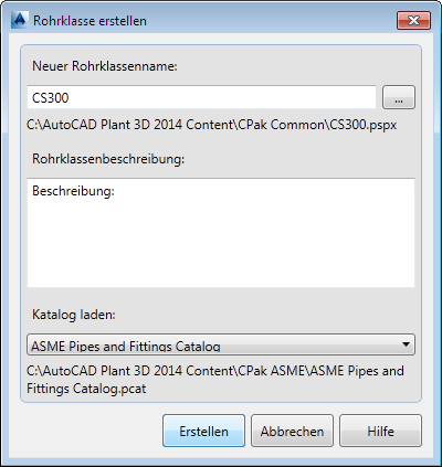

Ermöglicht das Erstellen einer Rohrklassendatei.
Gibt den Dateinamen für die neue Rohrklasse an.
Gibt die Rohrklassenbeschreibung an.
Legt einen primären Katalog fest, der mit der neuen Rohrklasse geladen wird. Später können weitere Kataloge geladen werden.
