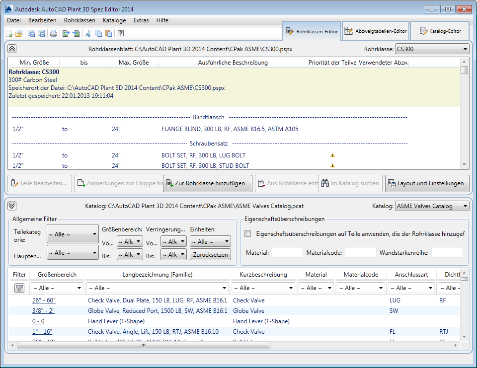

Mithilfe des Rohrklassen-Editors können Sie Teile aus einem Katalog hinzufügen, um ein Rohrklassenblatt zu erstellen. Anschließend können Sie festlegen, welche Fittings beim Routing einer bestimmten Rohrgröße verwendet werden sollen.

Kataloge können nur im Katalog-Editor bearbeitet werden. Der auf der Registerkarte Rohrklassen-Editor angezeigte Katalog-Browser ist schreibgeschützt.
Rohrklassenblatt
Min. Nennweite
Zeigt die kleinste in der Rohrklasse enthaltene Größe für das Teil an. Sie können die Registerkarte Teilliste (Dialogfeld Teile bearbeiten) verwenden, um den Größenbereich zu ändern.
Max. Nennweite
Zeigt die größte in der Rohrklasse enthaltene Größe für das Teil an.
Priorität der Teilverwendung
Legt auf der Grundlage der Teilgröße die Reihenfolge fest, in der Teile verwendet werden. Es wird ein Warnsymbol angezeigt, wenn ein Größenkonflikt besteht und die Priorität nicht festgelegt wurde. Wenn die Größenkonflikte behoben wurden, wird ein grüner Kreis angezeigt.
Klicken Sie mit der rechten Maustaste in die Spalte, um das Dialogfeld Priorität der Teilverwendung anzuzeigen.
Verwendeter Abzweig
Zeigt ein Häkchensymbol an, wenn ein Teil in der Abzweigtabelle verwendet wird.
Teile bearbeiten
Zeigt das Dialogfeld Teile bearbeiten an.
Anmerkungen zur Gruppe hinzufügen
Zeigt das Dialogfeld Anmerkungen zur Gruppe hinzufügen an.
Zur Rohrklasse hinzufügen
Fügt der Rohrklasse die im Fenster Katalog ausgewählten Teile hinzu. Wenn Sie Eigenschaftsüberschreibungen festgelegt haben, verwenden die der Rohrklasse hinzugefügten Teile die neuen Werte.
Wenn Sie der Rohrklasse Teile hinzufügen, werden alle Teilgrößen in der Teilgruppe eingeschlossen. Sie können das Dialogfeld Teile bearbeiten verwenden, um einen Größenbereich in der Rohrklasse festzulegen.
Aus Rohrklasse entfernen
Löscht die ausgewählten Teile aus der Rohrklasse.
Im Katalog suchen
Sucht das ausgewählte Teil im Katalog. Der das Teil enthaltende Katalog wird als aktuell festgelegt, und ein Spaltenfilter wird festgelegt. Sie können den Filter löschen, um alle Teile im Katalog anzuzeigen.
Layout und Einstellungen
Zeigt das Dialogfeld Layout und Einstellungen des Rohrklassen-Editors an.
Katalog-Browser
Ermöglicht das Überschreiben von Eigenschaften für der Rohrklasse hinzugefügte Teile.
Legt Eigenschaftswerte fest, die verwendet werden, wenn dem Rohrklassenblatt ein Teil aus dem Katalog hinzugefügt wird. Das Überschreiben von Eigenschaften stellt eine schnelle Möglichkeit dar, um die Eigenschaften für die der Rohrklasse hinzugefügten Teile festzulegen.
Die zu überschreibenden Eigenschaften sind Material, Materialcode und Wandstärkenreihe. In AutoCAD Plant 3D können Sie keine anderen Eigenschaftstypen zum Überschreiben angeben.
Zurücksetzen
Entfernt alle allgemeinen Filter.
Filter löschen
Entfernt Spaltenfilter, einschließlich des Beschreibungsfilters, der unter Im Katalog suchen festgelegt wurde.
