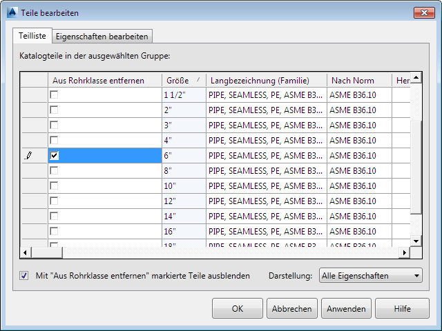

So ändern Sie Komponenteneigenschaften in einer Rohrklasse
  1. Klicken Sie im Rohrklassen-Editor im Fenster Rohrklassenblatt auf ein Teil (z. B. ROHR, PE, ASME B36.10).
  2. Klicken Sie auf Teile bearbeiten.
  3. Wählen Sie in der Tabelle eine Zelle aus, und geben Sie einen Wert ein. Geben Sie z. B. API5L in der Spalte Materialcode für 2” an.
  4. Wenn Sie denselben Wert für weitere Größen angeben möchten, führen Sie folgende Schritte durch:
    • Drücken Sie in der Zelle, aus der Sie kopieren möchten, zum Kopieren die Tasten Strg+C.
    • Drücken Sie die STRG-Taste, und halten Sie sie gedrückt. Klicken Sie in die Zellen, in die Sie kopieren möchten.
    • Drücken Sie zum Einfügen Strg+V.

  1. Wenn Sie eine Komponentennennweite entfernen möchten, wählen Sie für jede zu entfernende Nennweite Nicht einschließen aus (z. B. 3/4” und 3”).
  2. Wenn Sie eine Komponentennennweite hinzufügen möchten, führen Sie die folgenden Schritte durch:
    • Deaktivieren Sie Mit Nicht einschließen markierte Teile ausblenden.
    • Deaktivieren Sie für jede hinzuzufügende Größe Nicht einschließen (z. B. 1/4”).
      Anmerkung:
      Wenn die hinzuzufügende Komponente nach dem Deaktivieren von Mit Nicht einschließen markierte Teile ausblenden nicht angezeigt wird, können Sie die Nennweite mithilfe des Katalog-Editors hinzufügen.
  3. Klicken Sie auf Anwenden.

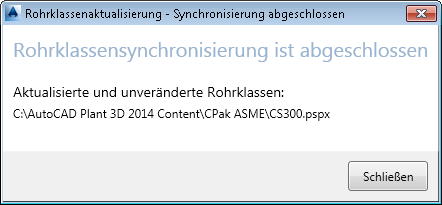

So aktualisieren Sie eine Rohrklasse mit Katalogänderungen
  1. Wenn die Rohrklassendatei, die Sie aktualisieren möchten, geöffnet ist, schließen Sie sie.
  2. Klicken Sie im Menü Kataloge auf Rohrklassen mit Katalogen synchronisieren.
  3. Klicken Sie im Dialogfeld Öffnen auf eine Rohrklassendatei.
  4. Klicken Sie auf Öffnen.
    Anmerkung:
    Zum Synchronisieren von Rohrklassen mit Katalogen muss die Rohrklassendatei geschlossen werden. Zudem ist ein exklusiver Zugriff auf die Rohrklassendatei erforderlich.
