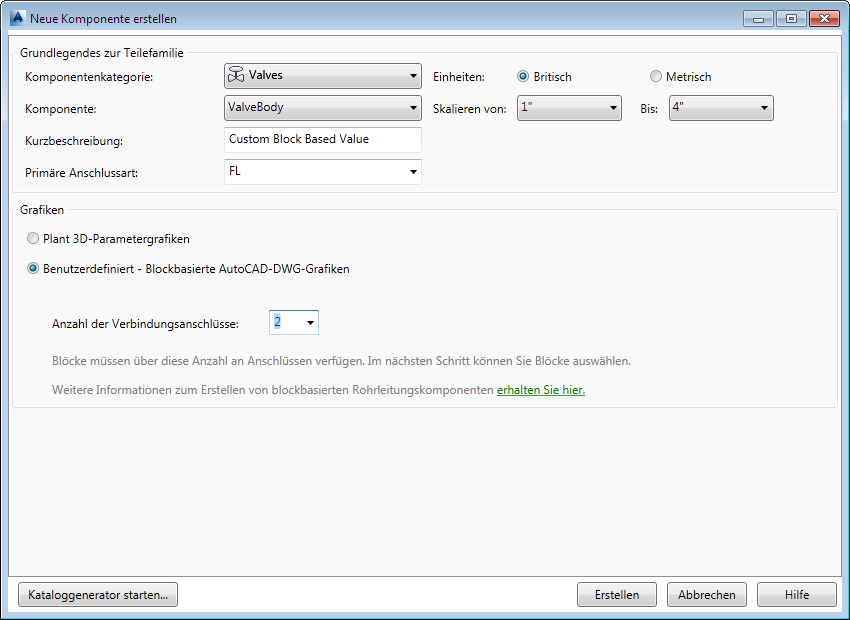

Fügt einem Katalog eine blockbasierte Komponente hinzu
Allgemeine Eigenschaften können nicht geändert werden, nachdem die Komponente erstellt wurde. Sie können Weitere Eigenschaften auf der Registerkarte Katalog-Editor ändern, nachdem das Teil erstellt wurde.
Legt einen Größenbereich fest, um ihn der Größenliste hinzuzufügen. Nach dem Hinzufügen der Größen können Sie die benutzerdefinierte Geometrie importieren und Anschlusseigenschaften festlegen.
