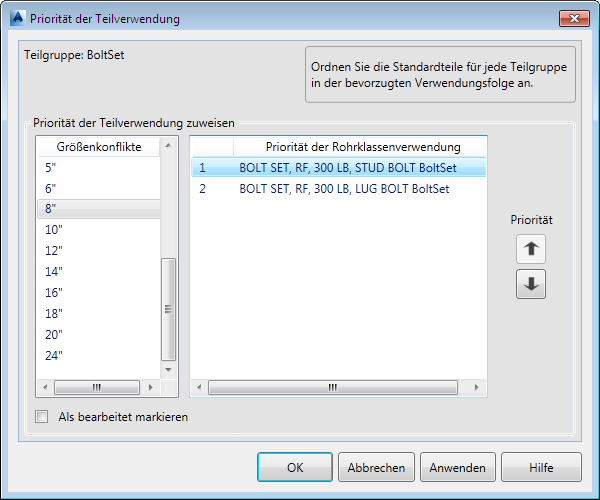

Ermöglicht die Festlegung der Reihenfolge, in der Teile verwendet werden, auf der Grundlage der Teilgröße.
Zeigt die im Rohrklassenblatt ausgewählte Teilgruppe an.
Legt Teilgrößen fest. Sie müssen eine Teilgröße festlegen, bevor Sie Priorität oder Als bearbeitet markieren festlegen können. Sie können mehrere Größenkonflikte festlegen, um sie als bearbeitet zu markieren.
Legt das zu bearbeitende Rohrklassenteil fest.
Ändern die Priorität der Teilverwendung. Sie müssen ein Rohrklassenteil festgelegt haben, um die Priorität ändern zu können.
Markiert den Größenkonflikt als bearbeitet.
Wenn alle Größen als bearbeitet markiert sind, wird im Rohrklassenblatt ein grüner Kreis angezeigt.
