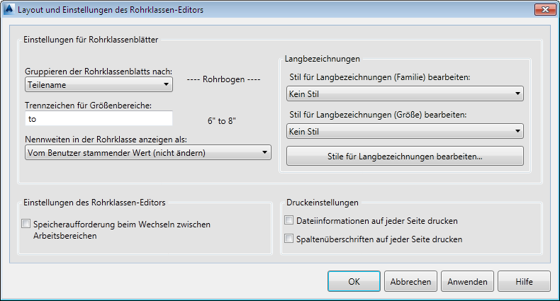

Dialogfeld Layout und Einstellungen des Rohrklassen-Editors
Ermöglicht das Festlegen der Layouteinstellungen für den Arbeitsbereich des Rohrklassen-Editors.
Liste der Optionen
In diesem Dialogfeld stehen folgende Optionen zur Verfügung.
Gruppieren des Rohrklassenblatts nach
Gruppiert die Elemente im Rohrklassenblatt nach Teilekategorie (beispielsweise Fittings), Teilname oder beiden.
Trennzeichen für Größenbereiche
Legt das in einem Größenbereich zu verwendende Wort oder Zeichen fest.
Nennweiten in der Rohrklasse anzeigen als
Zeigt die Einheiten im Rohrklassenblatt in britischen Einheiten, metrischen Einheiten oder unkonvertiert (programmeigen) an.
Stil für Langbezeichnungen (Familie)
Legt den Stil für die Eigenschaft der Langbezeichnung (Familie) des aktuellen Rohrklassenblatts fest.
Führt die Stile für Langbezeichnungen auf, die unter dem Vorgabepfad gespeichert wurden: C:\AutoCAD Plant 3D 2015 Content\\LDStyles.
Stil für Langbezeichnungen (Größe)
Legt den Stil für die Eigenschaft der Langbezeichnung (Größe) des aktuellen Rohrklassenblatts fest.
Stile für Langbezeichnungen bearbeiten
Öffnet das Dialogfeld Stile für Langbezeichnungen bearbeiten, in dem Sie die Beschreibungsformel festlegen können.
Speicheraufforderung beim Wechseln zwischen Arbeitsbereichen
Wenn diese Option ausgewählt wird, werden Sie zum Speichern aller geänderten Dateien aufgefordert, wenn Sie zu einem anderen Arbeitsbereich wechseln.
Dateiinformationen auf jeder Seite drucken
Wenn diese Option ausgewählt wird, werden oben auf jeder Seite Details wie die Rohrklassenbeschreibung, der Dateiname und das Dateidatum hinzugefügt. Wenn die Option nicht ausgewählt wird, werden die Dateidetails nur auf der ersten Seite angezeigt.
Spaltenüberschriften auf jeder Seite drucken
Wenn diese Option ausgewählt wird, wird der Spaltenname oben auf jeder Seite angezeigt.
