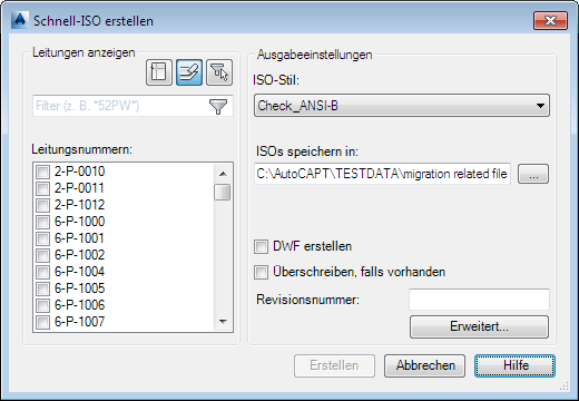

Dialogfeld Schnell-ISO erstellen
Erstellt eine schnelle isometrische Zeichnung aus einem Auswahlsatz oder aus Leitungsnummern.
Schnell-ISOs können aus Leitungsnummern oder durch Auswählen von Objekten im 3D-Modell erstellt werden. Wenn Sie einen Auswahlsatz verwenden, lautet der Name der Ausgabezeichnung UserDefinedLine.
Auswahl in ISO
Gibt den Auswahlsatz an, aus dem die Schnell-ISO erstellt wird. Wenn Sie einen Auswahlsatz verwenden, lautet der Name der Ausgabezeichnung UserDefinedLine.
Erneut auswählen
Ändert den Auswahlsatz oder trifft eine Auswahl nach Leitungsnummer.
Leitungen anzeigen
Zeichnung
Listet Leitungsnummern auf, die in der Zeichnung vorhanden sind.
Projekt
Listet alle Leitungsnummern im Projekt auf.
Filter
Listet Leitungsnummern im aktuellen Auswahlsatz auf.
Ausgabeeinstellungen
Gibt die isometrischen Ausgabeeinstellungen an:
ISO-Stil
Gibt den zu verwendenden ISO-Stil an. Sie können ISO-Stile in der Projektkonfiguration erstellen und ändern.
ISOs speichern in
Gibt den Ordner an, in dem isometrische Zeichnungen erstellt werden.
DWF erstellen
Gibt an, ob eine DWF für die isometrische Ansicht erstellt werden soll.
Überschreiben, falls vorhanden
Wenn aktiviert, werden vorhandene isometrische Zeichnungen mit demselben Namen überschrieben. Wenn deaktiviert, werden neue isometrische Zeichnungen umbenannt.
Version
Legt die Revisionsnummer fest, die im Schriftfeld angezeigt werden kann.
Weitere Optionen
Zeigt das Dialogfeld Optionen für erweiterte ISO-Erstellung an.
