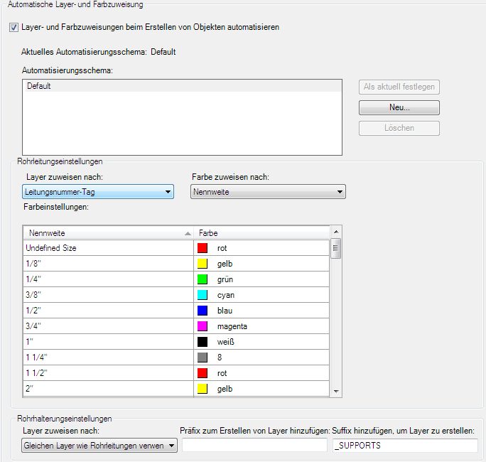

Layer- und Farbeinstellungen (Stammverzeichnisknoten Plant 3D-DWG-Einstellungen)
Gibt ein automatisches Schema an, nach dem Layer- und Farbwerte Rohrleitungen und zugehörigen In-Line-Komponenten zugewiesen werden.
Automatische Layer- und Farbzuweisungen
Layer- und Farbzuweisungen beim Erstellen von Objekten automatisieren
Gibt an, ob die automatische Layer- und Farbzuweisung beim Erstellen von Objekten verfügbar ist. Wenn Sie dieses Kontrollkästchen aktivieren, sind auch die anderen Steuerelemente verfügbar.
Layer zuweisen nach
Weist der angegebenen Eigenschaft einen Layer zu.
Farbe zuweisen nach
Weist der angegebenen Eigenschaft eine Farbe zu. Wählen Sie eine der beiden Standardeigenschaften aus (Status oder Nennweite) oder erstellen Sie weitere Elemente für diese Liste, indem Sie eine Auswahlliste für die Rohrklasse einrichten.
Farbeinstellungen
Listet die aktuelle Farbeinstellung auf. Sie können die Einstellungen nach Bedarf ändern.
Als aktuell festlegen
Macht das ausgewählte Schema zum aktuellen Schema.
Neu
Öffnet das Dialogfeld Neues Automatisierungsschema, in dem Sie ein neues Schema einrichten können.
Löschen
Löscht das ausgewählte Schema.
Einstellungen für Rohrhalterungen
Layer zuweisen nach
Gleichen Layer wie Rohrleitungen verwenden - Platziert Rohrhalterungen auf dem gleichen Layer wie verbundene Rohrleitungen mit einem optionalen Präfix oder Suffix.
Alle Halterungen auf einem Layer - Rohrhalterungen werden auf dem im Feld Layername angegebenen Layer erstellt.
Aktuellen Layer verwenden (nicht verwaltet) - Rohrhalterungen werden auf dem aktuellen Layer erstellt. Dieses Format ist kompatibel mit AutoCAD Plant 3D 2012 und älteren Versionen.
