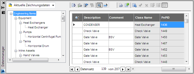

Datenmanager
Zeigt Daten an, die angesehen, geändert, exportiert und importiert werden können.
Finden
 Multifunktionsleiste: Klicken Sie auf Registerkarte Start Gruppe Projekt Datenmanager.
 Kontextmenü: Projektmanager Flyout Berichte Datenmanager oder Berichte.
 Befehlseingabe:  DATAMANAGER
In einer Strukturansicht auf der linken Seite des Datenmanagers werden Objektansichten, benutzerdefinierte Ansichten oder Berichte angezeigt. In der Datenansicht auf der rechten Seite werden Eigenschaften der ausgewählten Ansicht oder des ausgewählten Berichts angezeigt.

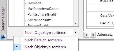

Wenn Sie eine Plant 3D-Zeichnung anzeigen, bietet eine Dropdown-Liste die folgenden Auswahlmöglichkeiten:
Sie können die Art und Weise, wie die Strukturansicht organisiert ist, ändern, indem Sie einen Bereichs- oder Objekttyp wählen.
Kontextmenü: Strukturansicht

Werkzeugkasten Datenmanager
Stellt mehrere Schaltflächen zur Verfügung, mit denen unter anderem Daten importiert und exportiert werden, anstehende Änderungen akzeptiert oder zurückgewiesen werden oder auf einzelne Komponenten gezoomt werden kann.
  • Dropdown-Liste. Legt die Ansicht Datenmanager fest. Sie können Zeichnungsdaten, Projektdaten oder Projektberichte auswählen. Sie können auch eine angepasste Ansicht auswählen, sofern verfügbar.
  •   Aktualisieren. Aktualisiert die Struktur und Datenansichten.
  • PID-Symbole und -Beschriftungen synchronisieren. Aktualisiert die Symbole und Beschriftungen mit Änderungen, die von anderen Autoren in Projektzeichnungen vorgenommen wurden.
  •   Leere Spalten anzeigen/ausblenden. Blendet in der Datentabelle Spalten ohne Inhalt ein oder aus.
  •   Filter entfernen. Entfernt alle aktuellen Filter der Datentabelle.
  •   Zoom-Umschaltung aktivieren/deaktivieren. Aktiviert oder deaktiviert die Zoom-Umschaltung, sodass Sie auf beliebige Komponenten oder Linien in der Zeichnung zoomen können, indem Sie den entsprechenden Zeilenkopf in der Datentabelle anklicken.
  •   Ausgewählte/Alle Elemente anzeigen. Aktiviert oder deaktiviert den Filter, mit dem Sie nur Daten der in der Zeichnung ausgewählten Elemente anzeigen können.
  •   Drucken. Druckt die Datenansicht.
  •   Exportieren. Öffnet die Dialogfelder Daten Exportieren oder Berichtsdaten exportieren, in denen Sie den Speicherort für XLS-, XLSX- oder CSV-Dateien auswählen.
  •   Importieren. Öffnet das Dialogfeld Importieren aus, in dem Sie die zu importierenden XLS-, XLSX- oder CSV-Dateien auswählen.
  •   Akzeptieren. Übernimmt die ausgewählte anstehende Änderung aus dem Import.
  •   Zurückweisen. Verwirft die ausgewählte anstehende Änderung aus dem Import.
  •   Alle akzeptieren. Übernimmt alle anstehenden Änderungen aus dem Import.
  •   Alle zurückweisen. Verwirft alle anstehenden Änderungen aus dem Import.
