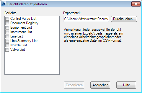

Dialogfeld Berichtsdaten exportieren
Exportiert den aktuellen Bericht in eine Microsoft® Excel-Arbeitsmappe oder als Reintext in Dateien mit kommagetrennten Werten (CSV).
 Werkzeugkasten: Knoten Projektberichte Datenmanager
 Kontextmenü: Strukturansicht des Datenmanagers im Modus Projektberichte mit rechter Maustaste auf den Knoten Projektberichte klicken Exportieren
Berichte
Zeigt eine Liste von Berichten an, die Sie aus einem Projekt exportieren können, einschließlich der angepassten Berichte. Zu den Vorgabe-Berichtstypen gehören:
Exportdatei
Zeigt den Vorgabe-Dateinamen und -Pfad für den Export der ausgewählten Berichte. Sie können den vorgegebenen Eintrag übernehmen oder einen benutzerdefinierten Pfad und Dateinamen für die zu erstellenden Microsoft Excel-Arbeitsmappe oder CSV-Datei (Comma Separated Value, kommagetrennten Werte) eingeben. Klicken Sie auf Durchsuchen, um einen Ordner im Dialogfeld Exportieren nach zu suchen.
Anmerkung:
Die Länge des Dateinamens darf 31 Zeichen nicht überschreiten.
Exportieren
Exportiert die ausgewählten Berichte in Dateien mit angegebenem Namen im angegebenen Ordner. Jeder von Ihnen ausgewählte Berichtstyp wird auf einem getrennten Arbeitsblatt einer Excel-Arbeitsmappe angezeigt oder als eine individuelle CSV-Datei gespeichert.
