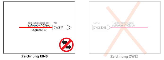

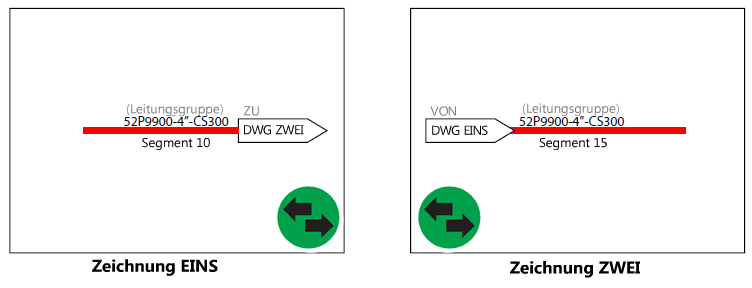

Was passiert, wenn ich eine Zeichnung lösche, die mit anderen Zeichnungen verknüpft ist?
Was passiert beispielsweise, wenn ich im folgenden Szenario Zeichnung 2 lösche?
Das Ergebnis sieht folgendermaßen aus:
- Die Verknüpfung des Verweispfeils in Zeichnung 1 wird aufgehoben.
- Die Leitungsgruppe bleibt erhalten, da sie in Zeichnung 1 weiterhin existiert.
- Zeichnung 2 und alle zugehörigen Inhalte existieren nicht mehr.
Was passiert, wenn ich ein Leitungssegment lösche, das über einen Verweispfeil zu einer anderen Zeichnung verfügt?
Was passiert beispielsweise, wenn ich im folgenden Szenario Leitungssegment 15 in Zeichnung 2 lösche?
- Das Leitungssegment in Zeichnung 2 existiert nicht mehr.

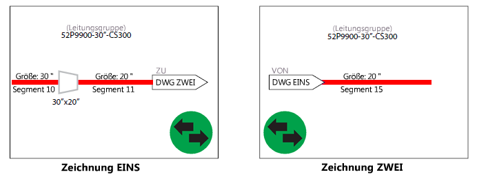

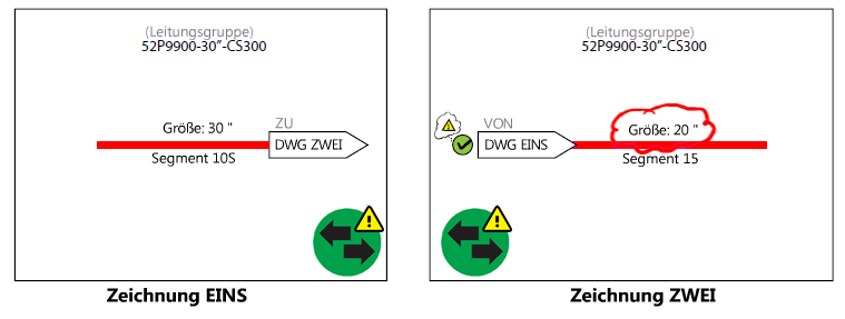

Was passiert, wenn ich ein Reduzierstück auf einem Leitungssegment lösche, für das in einer anderen Zeichnung ein Verweispfeil existiert?
Was passiert beispielsweise, wenn ich im folgenden Szenario das Reduzierstück zwischen den Leitungssegmenten 10 und 11 in Zeichnung 1 lösche?
- Wählen Sie im Dialogfeld Segment auswählen aus, welches Segment Sie beibehalten möchten (in diesem Fall Segment 10).
- Das Reduzierstück in Zeichnung 1 wird ausgeblendet, und Segment 11 wird durch Segment 10 ersetzt.
- Das Statussymbol gibt an, dass die Leitungssegmenteigenschaften in den beiden Zeichnungen nicht übereinstimmen.
- Sie können den Konflikt durch Ändern der Nennweite in Zeichnung 2 beheben. (Klicken Sie mit der rechten Maustaste auf den Verweispfeil
Verweispfeil
Verbindungen anzeigen.)
Anmerkung: Wenn Sie ein Reduzierstück bei dieser Art von Szenario hinzufügen anstatt es zu löschen, sind die Ergebnisse ähnlich. Der Konflikt zwischen verknüpften Zeichnungen wird gefunden, und Sie können diesen beheben.

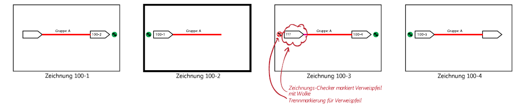

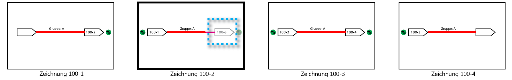

Was passiert, wenn ich die Verknüpfung mit einem Verweispfeil in einer Zeichnung aufhebe, die Teil einer Reihe von verknüpften Zeichnungen ist?
Was passiert beispielsweise, wenn ich im folgenden Szenario den Verweispfeil in Zeichnung 100-2 lösche?
Anmerkung: Wenn Sie den Zeichnungs-Checker ausführen, wird um den Verweispfeil in der dritten Zeichnung eine Revisionswolke angezeigt, und das Statussymbol wird auf Nicht verknüpft geändert.

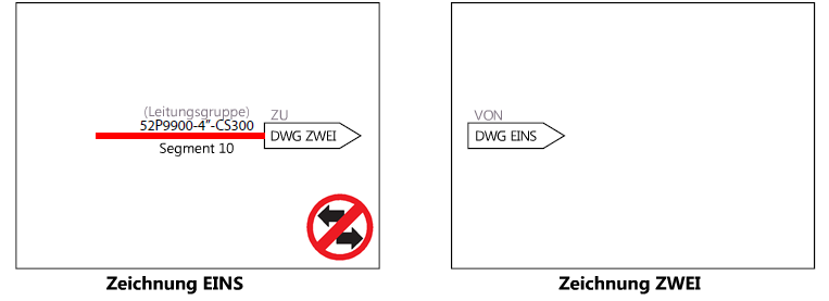

Was passiert, wenn ich einen Verweispfeil einer nicht zugewiesenen Leitung mit einem Verweispfeil einer zugewiesenen Leitung verknüpfe?
Was passiert, wenn ich beispielsweise den Verweispfeil rechts auf dieser Leitung auswähle und ihn mit einem Verweispfeil in einer Zeichnung verknüpfe, der eine Leitungsgruppe zugewiesen ist, in diesem Fall PW1200-3-CS300? Dies ist die nicht zugewiesene Leitung:

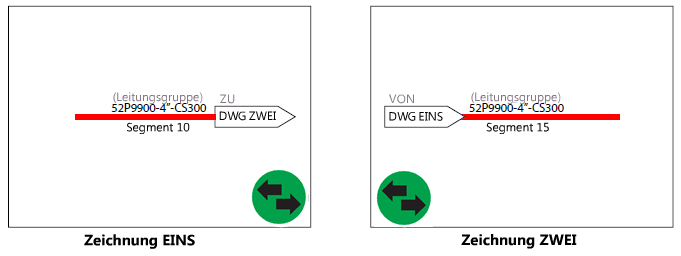

Und dies ist das Ergebnis der Verknüpfung mit der zugewiesenen Leitung:
Anmerkung: Umgekehrt funktioniert dieser Vorgang nicht, Sie können keine zugewiesene Leitung mit einer nicht zugewiesenen Leitung verknüpfen.
