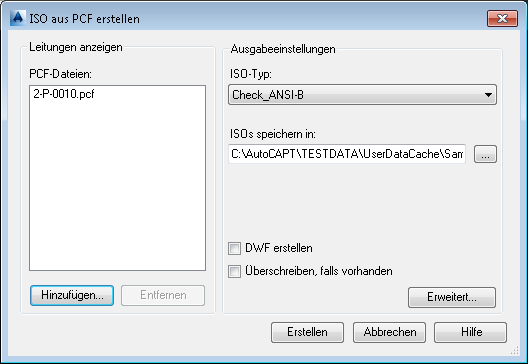

Dialogfeld ISO aus PCF erstellen
Legt die erweiterten ISO-Erstellungsoptionen fest.
Leitungen anzeigen
PCF-Dateien
Legt die zu importierenden PCF-Dateien fest.
Hinzufügen
Fügt eine oder mehrere PCF-Dateien zur Liste hinzu.
Ausgabeeinstellungen
Gibt die isometrischen Ausgabeeinstellungen an:
ISO-Stil
Gibt den zu verwendenden ISO-Stil an. Sie können ISO-Stile in der Projektkonfiguration erstellen und ändern.
ISOs speichern in
Gibt den Ordner an, in dem isometrische Zeichnungen erstellt werden.
DWF erstellen
Gibt an, ob eine DWF für die isometrische Ansicht erstellt werden soll.
Überschreiben, falls vorhanden
Wenn aktiviert, werden vorhandene isometrische Zeichnungen mit demselben Namen überschrieben. Wenn deaktiviert, werden neue isometrische Zeichnungen umbenannt.
Version
Legt die Revisionsnummer fest, die im Schriftfeld angezeigt werden kann.
Weitere Optionen
Zeigt das Dialogfeld Optionen für erweiterte ISO-Erstellung an.
