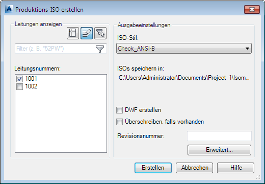

Dialogfeld Produktions-ISO erstellen
Erstellt eine isometrische Produktionszeichnung. Gibt den isometrischen Typ, Optionen für das Überschreiben und die DWF-Ausgabe an.
Leitungen anzeigen
Zeichnung
Listet Leitungsnummern auf, die in der Zeichnung vorhanden sind.
Projekt
Listet alle Leitungsnummern im Projekt auf.
Filter
Listet Leitungsnummern im aktuellen Auswahlsatz auf.
Leitungsnummern
Legt die in die isometrische Zeichnung oder in die PCF-Datei aufzunehmenden Leitungen fest.
Ausgabeeinstellungen
Gibt die isometrischen Ausgabeeinstellungen an:
ISO-Stil
Gibt den zu verwendenden ISO-Stil an. Sie können ISO-Stile in der Projektkonfiguration erstellen und ändern.
ISOs speichern in
Gibt den Ordner an, in dem isometrische Zeichnungen erstellt werden.
DWF erstellen
Gibt an, ob eine DWF für die isometrische Ansicht erstellt werden soll.
Überschreiben, falls vorhanden
Wenn aktiviert, werden vorhandene isometrische Zeichnungen mit demselben Namen überschrieben. Wenn deaktiviert, werden neue isometrische Zeichnungen umbenannt.
Version
Legt die Revisionsnummer fest, die im Schriftfeld angezeigt werden kann.
Weitere Optionen
Zeigt das Dialogfeld Optionen für erweiterte ISO-Erstellung an.
