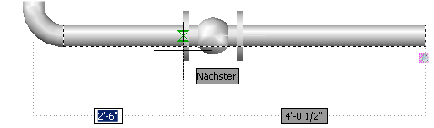

Platzieren von Rohrleitungskomponenten während des Routings
Rohrleitungskomponenten können während des Routings platziert werden. Komponenten können an Mittelpunkten und Anschlussorten platziert werden.
Beim Platzieren der Komponenten aus dem Rohrklassen-Viewer, aus der Werkzeugpalette oder beim Verwenden des Verschiebegriffs der Komponente wird die dynamische Eingabe unterstützt. Der Verschiebegriff der Komponente unterstützt auch die Verschiebung zu einem anderen Rohr oder die Änderung des Basispunkts.
