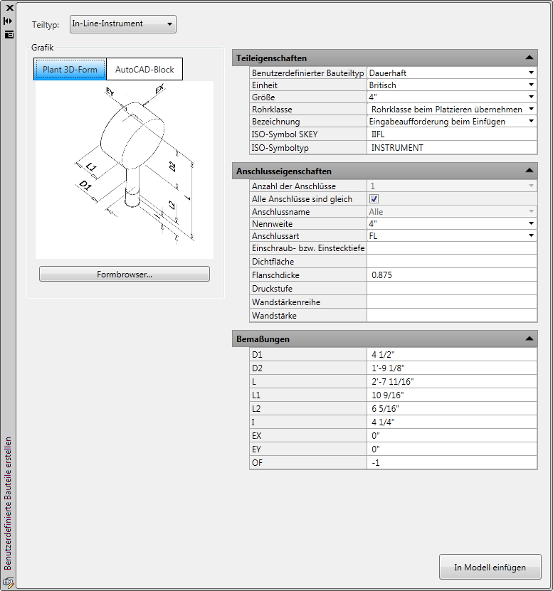

Generator für benutzerdefinierte Teile
Erstellt benutzerdefinierte oder Platzhalterteile.
Finden
 Multifunktionsleiste: Registerkarte Start Gruppe Teileeinfügung Benutzerdefinierte Teile
Plant 3D-Form
Formbrowser
Zeigt das Dialogfeld Plant 3D - Formbrowser an.
Größe
Gibt die Nennweite des Rohrs an, mit dem dieses Teil verbunden ist
Abmessungen
Gibt die Bemaßungen der Teilgeometrie an. Sie können die Teilgeometrie auch ändern, nachdem das Teil im Modell platziert worden ist.
AutoCAD-Block
Erstellt eine Komponente mit blockbasierter Geometrie, für die Anschlüsse mit PLANTPARTCONVERT hinzugefügt werden. Wenn dem Block keine Anschlüsse zugewiesen sind, wird er in einem separaten Fenster geöffnet.
Block aus DWG importieren
Gibt einen Block an, der in einer anderen Zeichnung definiert ist.
Block aus Modell auswählen
Gibt einen Block aus der aktuellen Zeichnung an.
Blockdefinition zurücksetzen (X)
Löscht den Block, sodass Sie einen anderen Block angeben können.
Benutzerdefinierter Bauteiltyp
Permanent
Gibt bei Auswahl an, dass das Teil nicht in einer Rohrklasse aufgelistet ist.
Platzhalter
Gibt ein temporäres Objekt an, das verwendet werden soll, bis das erforderliche Teil der Rohrklasse hinzugefügt worden ist.
Im Modell einfügen
Fügt dem Modell das Teil hinzu.
