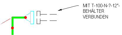

Für verbundene Apparatestutzen können Sie die Eigenschaften von Apparaten festlegen. Beispiel: <Equipment.Tag>-<Nozzle.Tag>-<Nozzle.Size>$<Equipment.PartSizeLongDesc> wird T-100-N-?-12"$VESSEL.
