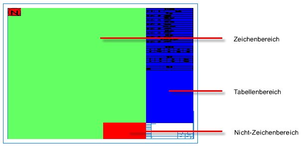

Unter Schriftfeld einrichten können Sie Bereiche für ISO-Zeichnungen erstellen und ändern. Ein Zeichenbereich gibt die Fläche an, in der ISO-Objekte erstellt werden. Innerhalb des Zeichenbereichs kann ein Nicht-Zeichenbereich platziert werden, um anzugeben, dass innerhalb dieses Bereichs keine ISO-Objekte erstellt werden sollen.
Ein Tabellenbereich wird automatisch erstellt, wenn Sie die erste Tabelle erstellen. Sie können den Zeichenbereich strecken.
Sie können einen Zeichenbereich erstellen. Sie können einen oder mehrere Nicht-Zeichenbereiche erstellen.

Zeichenbereich ersetzen oder [Zeichenbereich ersetzen/Nicht-zeichenbereich hinzufügen/Sichtbarkeit umschalten]:
Area
Gibt den Bereich an, in dem Objekte in der isometrischen Zeichnung erstellt werden sollen.
Nicht-Zeichenbereich hinzufügen
Gibt Bereiche in der isometrischen Zeichnung an, in der keine Objekte platziert werden können.
Zeigt den Zeichenbereich als Umfang anstelle von Zeichnen- und Nicht-Zeichnen-Rechtecken an. Zeichenbereiche können nur ausgewählt werden, wenn Rechtecke angezeigt werden.
