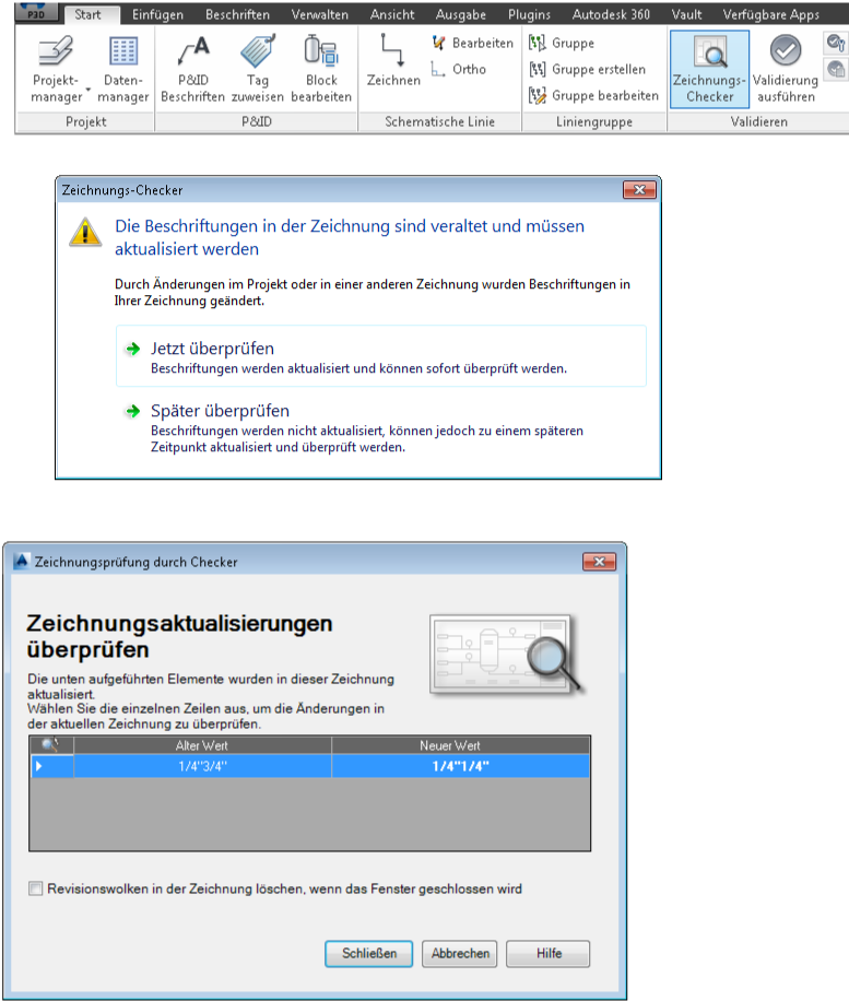

Zeichnungs-Checker
Der Zeichnungs-Checker prüft den gesamten Text und alle Beschriftungen in der P&ID-Zeichnung anhand der aktuellen Projekteigenschaften, um Abweichungen zu finden, die durch kürzlich vorgenommene Änderungen außerhalb der Zeichnung verursacht wurden. Es werden Aktualisierungen für die aktuelle Zeichnung ermittelt.
In der Regel werden die folgenden zu aktualisierenden Elemente ermittelt:
Anmerkung: Text, der nicht von Projekteigenschaften abgeleitet wurde, z. B. ein direkt in einer Zeichnung eingegebener Anmerkungsbereich, ist hiervon nicht betroffen.
Der Zeichnungs-Checker wird automatisch ausgeführt, wenn Sie eine Zeichnung öffnen. Wenn Sie dieses Vorgabeverhalten ändern möchten, können Sie die Systemvariable PLANTDWGCHECKERAUTOCHECK ausführen, um die automatische Prüfung zu deaktivieren. Über das Zeichnungs-Checker-Symbol in der Multifunktionsleiste können Sie den Checker jederzeit ausführen.
