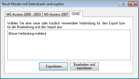

Mit Revit DB Link können Sie Revit-Modelldaten in eine Datenbank exportieren, sie dort bearbeiten und schließlich in das Modell zurückimportieren.
Revit DB Link kann zusammen mit Datenbanken der beiden folgenden Typen verwendet werden:
