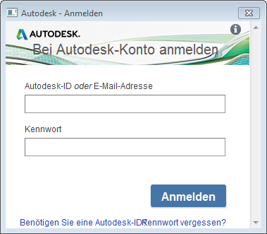

Melden Sie sich bei Autodesk 360 an.
Um diese Funktion zu verwenden, müssen Sie sich bei Autodesk 360 anmelden. Klicken Sie auf Anmelden Bei Autodesk 360 anmelden, und geben Sie Ihre Autodesk-ID und Ihr Kennwort ein. |
