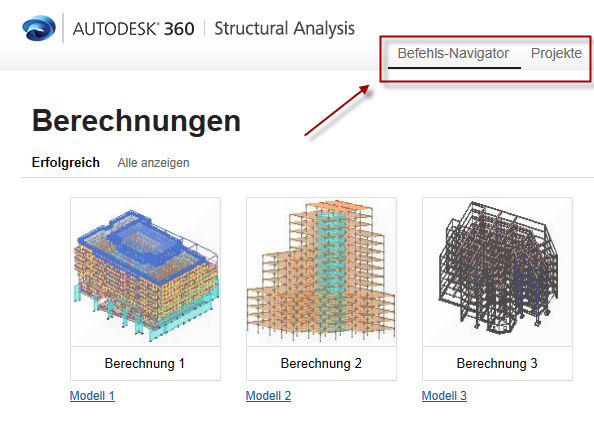

Die Autodesk® 360 Structural Analysis-Website enthält die folgenden Registerkarten.
Registerkarte Befehls-Navigator
Die Autodesk® 360 Structural Analysis-Website wird vorgabemäßig auf der Registerkarte Befehls-Navigator geöffnet. Hier können Sie die kürzlich durchgeführten Berechnungen anzeigen (Erfolgreich, In Bearbeitung und Fehlgeschlagen).
Platzieren Sie den Cursor auf dem Bild eines berechneten Modells, um weitere Informationen, wie z. B. Projektnamen und Parameter der Berechnung anzuzeigen.
Registerkarte Projekte
Mit der Registerkarte Projekt können Sie alle Projekte verwalten. Hier können Sie neue Berechnungen senden, Projekte, Modelle oder Berechnungen löschen und Berichte anzeigen.
