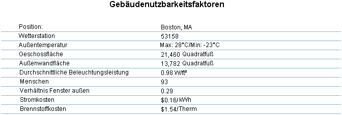

Gebäudenutzbarkeitsfaktoren
In Energieanalysen im Dialogfeld Ergebnisse und Vergleich werden in dieser Tabelle die wichtigsten Faktoren zusammengefasst, die den Energieverbrauch des analysierten Modells beeinflussen.

Zu den wetterbedingten Faktoren gehören die Position, die Wetterstation und die Außentemperatur.
Position
Die Projektposition wie im Dialogfeld Ort, Wetter und Standort angegeben. Dieses Dialogfeld kann vom Dialogfeld Energieeinstellungen aus aufgerufen werden.
Wetterstation
Die Wetterstation für dieses Projekt, wie im Dialogfeld Ort, Wetter und Standort angegeben. Dieses Dialogfeld kann vom Dialogfeld Energieeinstellungen aus aufgerufen werden.

Außentemperatur
Die Höchst- und Tiefsttemperatur am Projektstandort.
Geschossdeckenfläche
Die Bruttobodenfläche des analysierten Modells.
Außenwandfläche
Die Nettowandfläche (Bruttowandfläche abzüglich Öffnungen) des analysierten Modells.

Durchschnittliche Beleuchtungsleistung
Für das Gesamtgebäude berechneter Durchschnittswert des für die Beleuchtung benötigten Stroms (in Watt) pro klimatisiertem Innenraum.

Personen

Fenster Verhältnis außen
Das Verhältnis der Fensterfläche zur Gesamtfläche der Wand.

Elektrische Kosten
Stromkosten werden in US-Dollar pro Kilowattstunde (kWh) angegeben. Dabei werden durchschnittliche Energieversorgungspreise auf bundesstaatlicher, regionaler oder nationaler Ebene zugrunde gelegt. Für die Analyse werden keine Time-of-Use-Rates (TOU), sondern Festpreise verwendet, da TOU-Preise zu komplex wären und zudem je nach Region und Gebäudegröße unterschiedlich sind.
Brennstoffkosten
Brennstoffkosten werden in US-Dollar pro Therm angegeben. Dabei werden durchschnittliche Energieversorgungspreise auf bundesstaatlicher, regionaler oder nationaler Ebene zugrunde gelegt.
