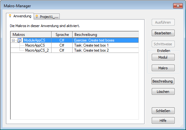

Mithilfe von Makro-Manager können Sie Ihre Makros verwalten und ausführen.
Der Makro-Manager dient als Benutzeroberfläche für folgende Aktionen:
Die folgende Abbildung zeigt den Bildschirm von Makro-Manager:
Die Registerkarten geben den Bereich der Verwendbarkeit des jeweiligen Makros, seine "Ebene" an.
Über diese Registerkarten können Sie Module und Makros hinzufügen, ändern, erstellen und löschen.

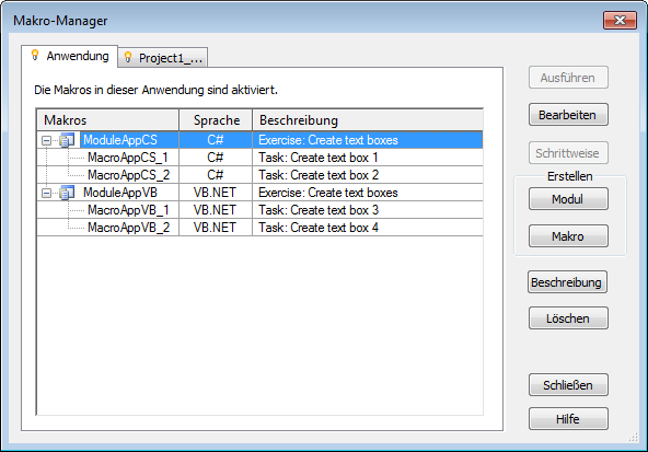

Makros und Module
Ein Modul ist eine Gruppe zusammengehöriger Makros. Makros innerhalb eines Moduls können unabhängig voneinander ausgeführt werden, aber auch Code oder Dienstprogramme gemeinsam nutzen. Sie sind im Makro-Manager wie folgt geordnet, wobei die Makros jeweils unter ihrem übergeordneten Modul angegeben werden.
Die Makros innerhalb eines Moduls werden zusammen angezeigt und erstellt. Die Symbole für ein Modul zeigen zugleich den aktuellen Status der Makros an.
