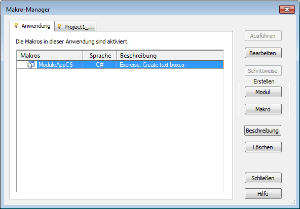

Erstellen von Modulen
Gehen Sie wie folgt vor, um Module in Makro-Manager zu erstellen.
Anmerkung: Wenn die Anwendung oder das aktuelle Dokument bereits Module enthält, müssen die Makros in den Einstellungen für die Makrosicherheit aktiviert sein.
  1. Klicken Sie auf Registerkarte Verwalten Gruppe Makros (Makro-Manager).
  2. Klicken Sie auf die Registerkarte Anwendung (für Anwendungsmakros) oder auf eine projektspezifische Registerkarte (für Dokumentmakros).
  3. Klicken Sie im Dialogfeld Makro-Manager im Bereich Erstellen auf Modul.
    Das Dialogfeld Neues Modul erstellen wird geöffnet.
  4. Geben Sie die folgenden Informationen ein:
    • Geben Sie im Feld Modulname einen Namen ein.
    • Wählen Sie im Feld Sprache C#, VB.NET, Ruby oder Python.
    • Geben Sie bei Bedarf im Feld Beschreibung eine kurze Beschreibung des Moduls ein.
    Erstellen eines Anwendungsmoduls in C#
  5. Klicken Sie auf OK.
    Das neue Modul wird erstellt und im Makro-Manager in der Liste angezeigt. Sie können jetzt ein oder mehrere Makros hinzufügen.
