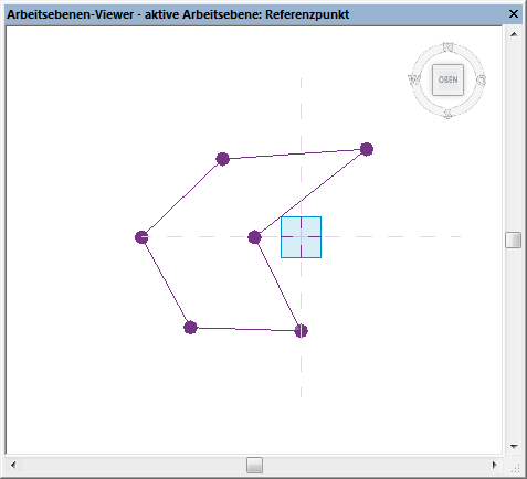

Für die Beispielbilder im folgenden Verfahren wird das folgende Sweep als Ausgangspunkt verwendet:
So verwenden Sie den Arbeitsebenen-Viewer für die Bearbeitung
Gruppe Arbeitsebene

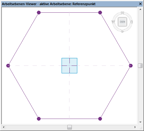

Der Arbeitsebenen-Viewer wird in der entsprechenden 2D-Ansicht geöffnet.
Wenn Sie in einer Projektansicht oder im Arbeitsebenen-Viewer Änderungen vornehmen, werden diese in Echtzeit in andere Ansichten übernommen.
