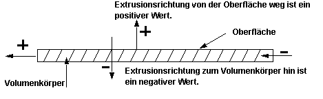

Die Dachextrusion kann sich in positiver oder negativer Richtung entlang der Ebene erstrecken, die im rechten Winkel zur Fläche eines Volumenkörpers (z. B. einer Wand) liegt.
Der Start- und der Endpunkt können in den Exemplareigenschaften des Dachs geändert werden.
