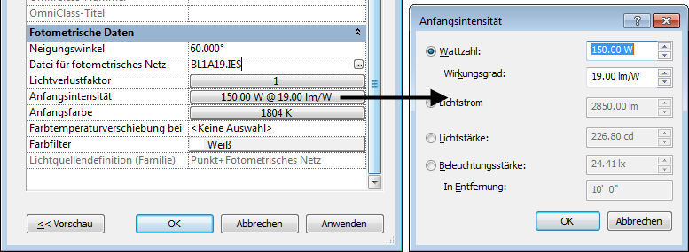

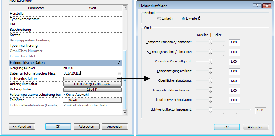

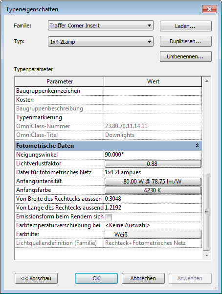

Die Anfangsintensität und der Lichtverlustfaktor sind Typeigenschaften des jeweiligen Leuchtentyps. Auf diese Eigenschaften können Sie im Dialogfeld Typeneigenschaften der jeweiligen Leuchte zugreifen.
In diesem Beispiel beträgt die Anfangsintensität der Leuchte 7560 Lumen, und mit den angegebenen Lichtverlustfaktoren ergibt sich ein LLF-Wert von 0.71478.

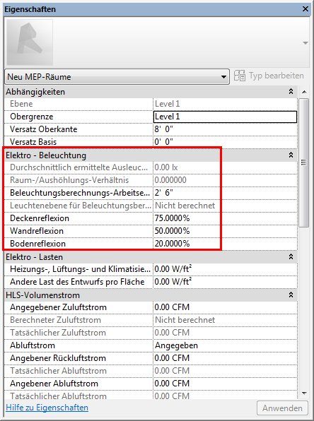

Das Festlegen des Wirkungsgrads für jede Leuchte ist komplizierter. Die Leuchte bestimmt, in welchem Raum sie sich befindet. Wenn die Leuchte sich nicht in einem Raum befindet, kann der Wirkungsgrad nicht bestimmt werden, und die Leuchte trägt nicht zur durchschnittlich ermittelten Ausleuchtung des Raums bei.
Der Wirkungsgrad wird basierend auf den Reflexionseigenschaften des Raums (Decke, Wand, Boden) sowie dem Raum-/Aushöhlungs-Verhältnis berechnet.

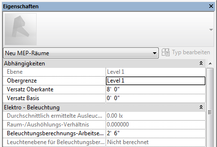

Das Raum-/Aushöhlungs-Verhältnis wird basierend auf Raum-Aushöhlungs-Höhe und der Beleuchtungsberechnungs-Arbeitsebene berechnet. Dies stellt eine Eigenschaft jeder Rauminstanz dar.
Die Raum-Aushöhlungs-Höhe wird wie folgt berechnet: RCH = LP - LCW
In diesem Beispiel gilt: RCH = 9' 6" - 3' 0" = 6' 6" (Wenn mehrere Lichtquellen auf unterschiedlichen Höhen vorhanden sind, wird die niedrigste Installationshöhe verwendet.)

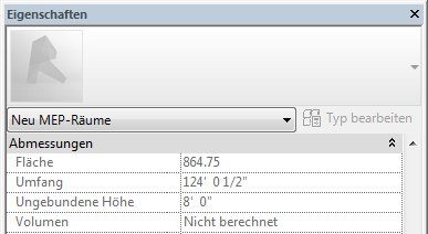

Raum-/Aushöhlungs-Verhältnis wird wie folgt berechnet: RCR = 2.5 * RCH * P / A
In diesem Beispiel: RCR = 2.5 * 6.5 * 97.3333 / 567.11 = 2.788989

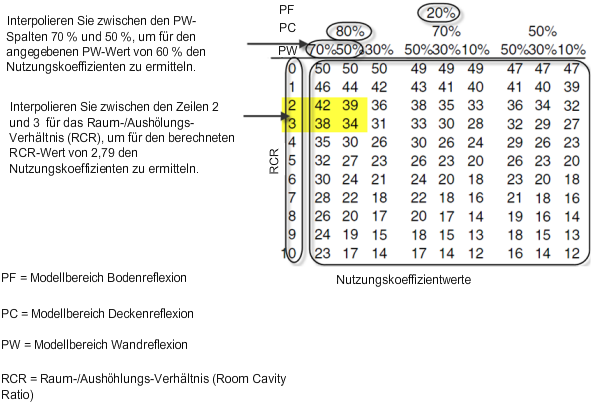

Verwenden Sie zur manuellen Bestimmung des Wirkungsgrads ein Datenblatt für Leuchten. Im Folgenden wird ein Ausschnitt aus dem Datenblatt für die Leuchte gezeigt, die von der Datei für das fotometrische Netz 483t8_s.ies festgelegt wird.
Die Decken-, Wand- und Bodenreflexionen sind alle Eigenschaften der Rauminstanz und das Raum-/Aushöhlungs-Verhältnis wird wie oben beschrieben berechnet. Durch Interpolation können Sie für den Wirkungsgrads ungefähr den Wert 38 verwenden, der 0.382762 entspricht. Dieser Wert wird von Revit basierend auf der Datei für das fotometrische Netz berechnet.
