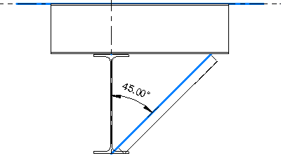

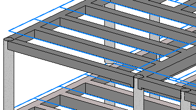

Die Basislinie ist ein nützliches Werkzeug zur Referenzierung bei Änderungen an Tragwerkselementen in einem Modell. Sie können festlegen, dass die Basislinie in einer Ansicht immer sichtbar sein soll.
Erweitern Sie im Dialogfeld Sichtbarkeit/Grafiken die Modellkategorie Tragwerk, um Überschreibungen für die grafische Darstellung von Basislinien auszuwählen und zu bearbeiten. Wenn Basislinien sichtbar sind, bieten sie nützliche grafische Referenzen zur Identifizierung von Punkten in komplexen Tragwerksverbindungen oder bei der Visualisierung des Versatzes von Elementen im Modell.
Darüber hinaus können Basislinien als Referenzen für Beschriftungen verwendet werden.
