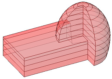

Für die Durchführung dieser Analysen verwenden Sie Körpergeschosse, um einen Körper auf Basis von definierten Ebenen zu unterteilen. Die Software berechnet für jedes Körpergeschoss die Geschossdeckenfläche, die Außenfläche, das Volumen und den Umfang. Diese Informationen werden in den Exemplareigenschaften der Körpergeschosse gespeichert. Diese Werte können in Bauteillisten und Beschriftungen verwendet werden.
