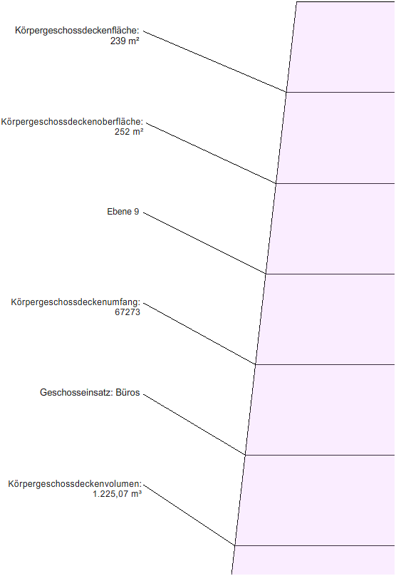

Um andere Parameterwerte in der Beschriftung des Körpergeschosses anzuzeigen, erstellen Sie eine Familie mit den gewünschten Informationen, wie in der Abbildung gezeigt.
Beispielbeschriftungen für Körpergeschossdecken
