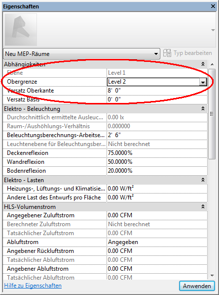

Flächen- und Volumenberechnungen) ausgewählt ist (Standardeinstellung). Weitere Informationen erhalten Sie unter Volumenberechnungen. Wenn Sie eine Schnittansicht erstellen, stellen Sie sicher, dass die Schnittlinie den Raum im Grundriss schneidet, damit der Raum in der Schnittansicht angezeigt wird.
Der schattierte Bereich für das Volumen des Raums wird rot hervorgehoben.
Zwei Steuerelemente zum Ziehen (oben und unten) und die entsprechenden temporären Bemaßungen werden angezeigt. Die Steuerelemente zum Ziehen, die Bemaßungen und der schattierte Bereich zeigen die vertikale Grenze der ausgewählten Fläche an. Das Steuerelement und die Bemaßungen oben zeigen den Versatz für die Obergrenze an. Das Steuerelement und die Bemaßungen unten markieren den Basisversatz.
Sie können positive oder negative Werte eingeben.
Die vertikale Grenze des Raums wird geändert. Das Steuerelement wird verschoben, und die Schattierung wird an die neue vertikale Grenze angepasst.
Wenn die vertikale Grenze oberhalb eines raumbegrenzenden Elements, z. B. einer Geschossdecke oder einer Decke) liegt, wird dieses Element mithilfe des Objektsfangs als Grenze für den Raum verwendet. Die Steuerelemente zum Ziehen und die temporären Bemaßungen zeigen jedoch die angegebene vertikale Grenze an (siehe unten).
Die vertikale Grenze des Raums wird neu definiert, und das Volumen des Raums entspricht den Spezifikationen.
