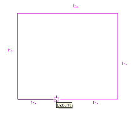

  5. Klicken Sie auf Registerkarte Ändern | Grundfläche für Dach erstellen Gruppe Ändern (Neigungspfeil), und skizzieren Sie einen Neigungspfeil von einem Ende des Dachöffnungssegments bis zu dessen Mittelpunkt.
    Korrekte Platzierung des Mauszeigers für Neigungspfeil
