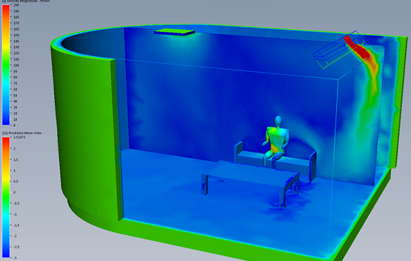

Verwenden Sie PMV zur Beurteilung der Auswirkungen der Raumkonstruktion auf die darin anwesenden Personen. Die PMV-Werte lassen sich am besten auf der Oberfläche des Modells darstellen. Zum Plotten der Werte klicken Sie mit der rechten Maustaste auf eine Stelle außerhalb des Modells und wählen Globale Ergebnisse sowie anschließend "PMV" aus dem Menü.
In der Abbildung ist die Geschwindigkeit auf der Ergebnisebene und der PMV-Wert auf den Oberflächen geplottet:
Die PMV-Werte zeigen an, dass die anwesende Person sich möglicherweise nicht allzu wohl fühlt - der linke Arm und das linke Bein scheinen recht abgekühlt.

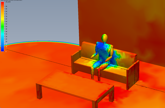

Predicted Percentage of Dissatisfied (Vorhergesagter Prozentsatz der Unzufriedenheit, PPD)

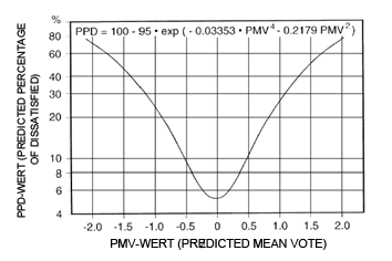

PPD ist ein Index, der eine quantitative Prognose des Prozentsatzes von Menschen, die mit den thermischen Bedingungen unzufrieden sind, ermöglicht. Der PPD-Wert ist an den Enden der PMV-Wertebereichs am höchsten:
Diese Abbildung zeigt den PPD-Wert für dasselbe Szenario:
Auf dem linken Arm und dem linken Bein finden sich die höchsten PPD-Werte. Dies bestätigt, was bereits die PMV-Werte für diese Person signalisiert haben.
