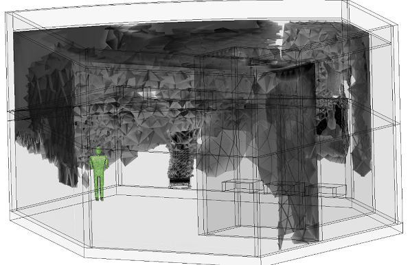

Die Ausgabegröße Sichtbarkeit im Rauch gibt an, in welchem Abstand ein Zeichen von jedem Punkt im Modell aus sichtbar ist. Der Sichtbarkeitsabstand in der Nähe der Brandquelle ist normalerweise aufgrund starker Rauchentwicklung sehr gering. Er fällt in Entfernung von der Brandquelle aufgrund einer geringeren Rauchkonzentration und besserer Sichtbarkeit in der Regel deutlich höher aus.
Anmerkung: Die Standardeinheiten für Sichtbarkeit im Rauch entsprechen den Analyselängeneinheiten.

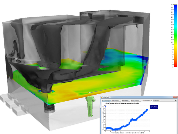

Filtern, Isoflächen und Ergebnisebene sind für die effektive Angabe der Sichtbarkeit im Rauch nützlich. In den folgenden Abbildungen entsprechen die dunkleren Bereiche niedrigeren Werten für die Sichtbarkeit im Rauch. Sie befinden sich in der Nähe der Brandquelle:
