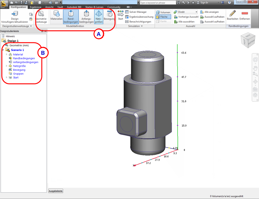

Aktivieren Sie zunächst die Aufgabe Randbedingung, entweder über Konfiguration (Registerkarte) > Konfigurationstasks(Gruppe) (A) oder aus der Designstudienleiste (B):

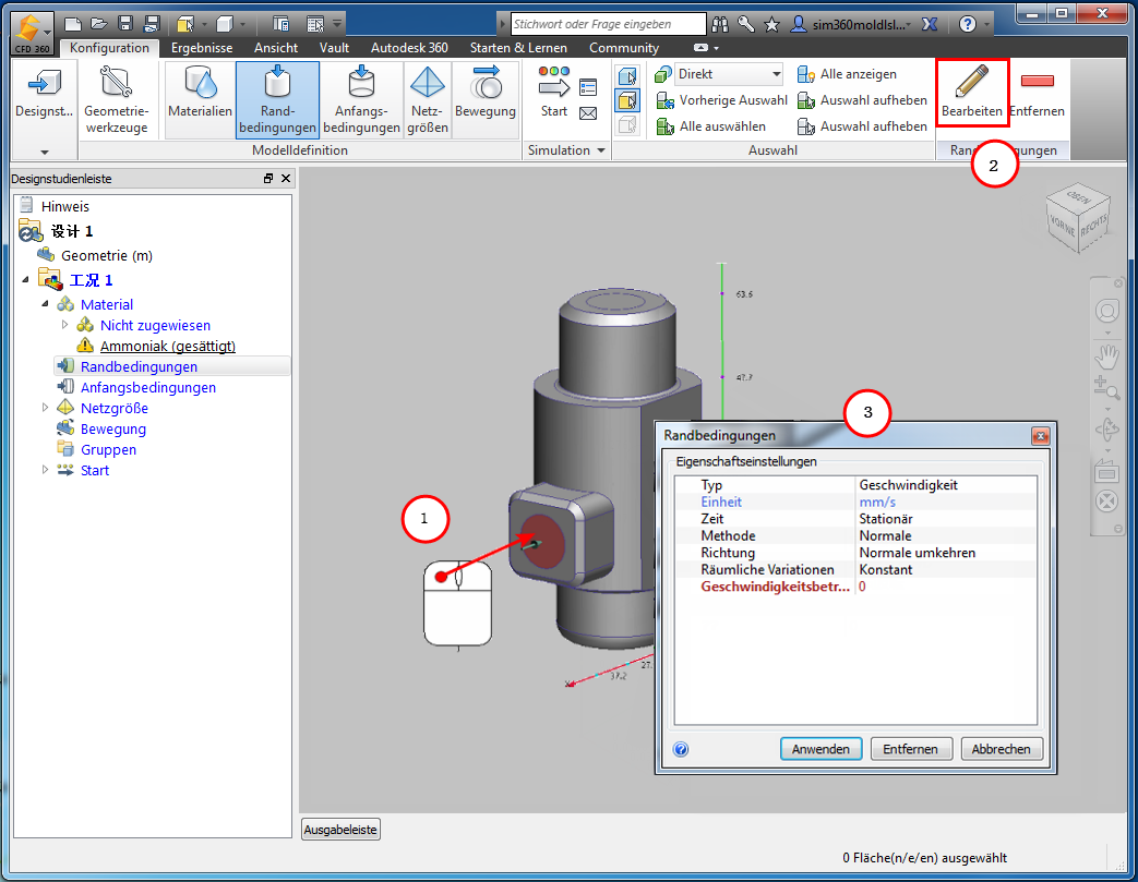

So arbeiten Sie in der Nähe des Modells
- Klicken Sie mit der linken Maustaste auf das Modellobjekt (Fläche oder Teil).
- Klicken Sie im kontextabhängigen Werkzeugkasten auf die Schaltfläche Bearbeiten.
- Nehmen Sie im Schnellbearbeitungs-Dialogfeld Randbedingungen Einstellungen vor.
Alternativ klicken Sie mit der rechten Maustaste auf das Modellobjekt oder den Zweig in der Designstudienleiste, und klicken Sie auf Bearbeiten....

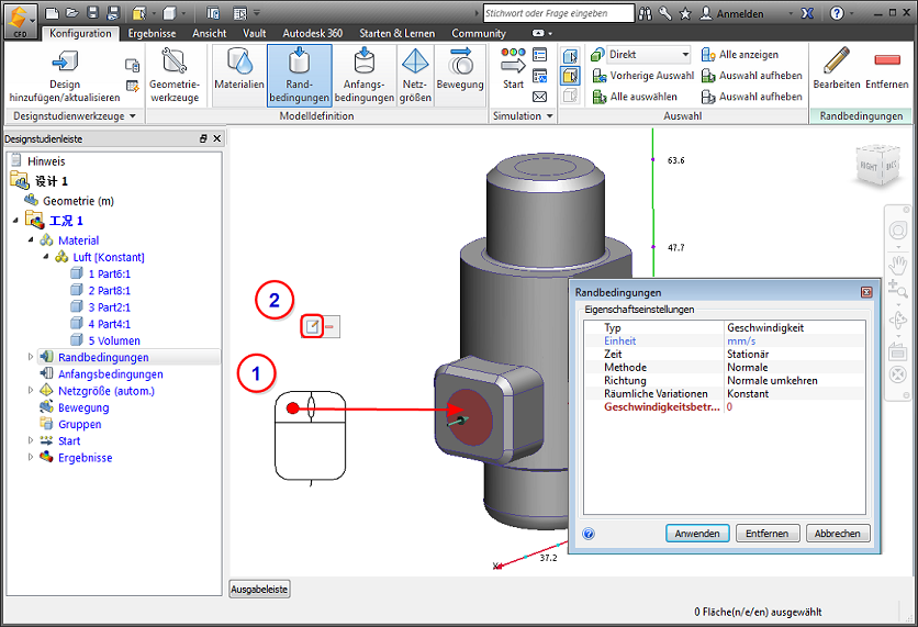

So arbeiten Sie außerhalb des Modells
- Klicken Sie mit der linken Maustaste auf das Modellobjekt (Fläche oder Teil), um es auszuwählen.
- Klicken Sie auf Bearbeiten in der kontextabhängigen Gruppe Randbedingungen.
So weisen Sie die Randbedingung im Schnellbearbeitungs-Dialogfeld zu
- Legen Sie den Typ der Bedingung fest.
- Legen Sie die Einheiten fest (sofern zutreffend).
- Legen Sie die Abweichung im Zeitverlauf fest (stationär oder transient).
- Weisen Sie bedingungsspezifische Einstellungen zu, z. B. Normale oder Komponente bei der Auswahl von Geschwindigkeit bzw. Statisch oder Überdruck bei der Auswahl von Druck. Ändern Sie die Strömungsrichtung für Geschwindigkeit, Volumenstrom oder Massenstrom.
- Geben Sie den Wert an.
- Klicken Sie auf Anwenden.

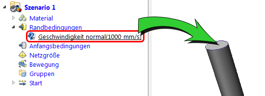

- Ziehen Sie die nicht zugewiesene Einstellung aus der Designstudienleiste auf das Modellobjekt:
Anmerkung: Um eine Einstellung zuzuweisen, die derzeit einem anderen Objekt zugewiesen ist, ziehen Sie sie aus der Designstudienleiste auf das betreffende Modellobjekt.
